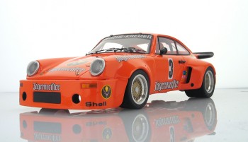

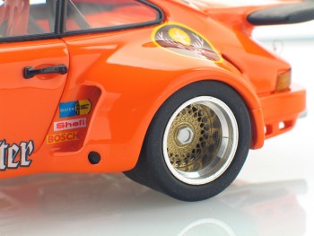

Veniamo alla RSR:
Premetto che io sono un po' al di fuori da questo modello in 1/24 che ha fatto Luca.
Io mi sono limitato alle fotoincisioni e a correggere l'alettone post e il paraurti,
Oltre a fare qualche musetto per le versioni speciali, come Questa RSK.
Ho dato comunque il beneplacito iniziale dopo aver visto il prototipo, cià vuol dire che sono piuttosto soddisfatto di come Luca ha reso la RSR.
Sì, forse hai ragione sull'eccessiva spigolosità del parafango post, mentre quello anteriore non lo trovo eccessivamente diverso dall'originale.
Tante volte sia sul modello che sull'auto vera, la luce può rendere in maniera diversa lo stesso particolare.
Ti allego altre inquadrature del modello 1/24 dove si evince che se visto con altre angolazioni e con altre luci la spigolosità dello stacco del parafango post è meno evidente.
Io ho in casa circa 6 kit di questa RSR e probabilmente anch'io quando mai le monterò rivedrò qualche particolare perché si sa che ogni modellista vede le cose con i propri occhi.
Però di base la ritengo molto buona.
Se mi premetti invece ti evidenzio alcune cose che ho visto sulla tua che poi vedrai tu se è il caso di correggere, anche perché tu appunto la vedi con i tuoi occhi:
- sei sicuro che la Carrera RSR è larga come la RSR Turbo Martini?
- i passaruota mi sembra abbiano un luce troppo larga, hai provato a vederli con le ruote posizionate?
Questi che hai fatto tu potrebbero funzionare per qualche Brumos che li aveva più larghi dello standard.
- lo stacco tra la bombatura del parafango ant e la parte superiore del medesimo, mi pare un po' strana, forse è troppo bombata, troppo arrotondata.
- anche il parafango post mi sembra tanto bombato verso il giro ruota.
Fino a qui le mie impressioni, però ho anche una certezza:
l'alettone post è evidentemente sbagliato.
Sei partito da quello della 934 giustamente, ma ti sei dimenticato che lo spazio fra la griglia grande e il piccolo radiatore, è ben maggiore.
Sul tuo ad esempio la scritta Jagermeister non ci potrebbe mai stare.
Ciao e mettiti la sciarpina.

Ok, sorry, I did not realize that you were in the 2 to work.
... And also sorry for my bad english (I'm help me with the Google translator)
In fact, the second body made ​​from Love Gt already seems better but if use the rear fenders of the 935 is not correct (the 935 was equipped with the much larger diameter wheels).
The wing is made ​​from Marmotte sees eye is wrong.
Look well to this surface between the large and the small grills and you'll understand.
