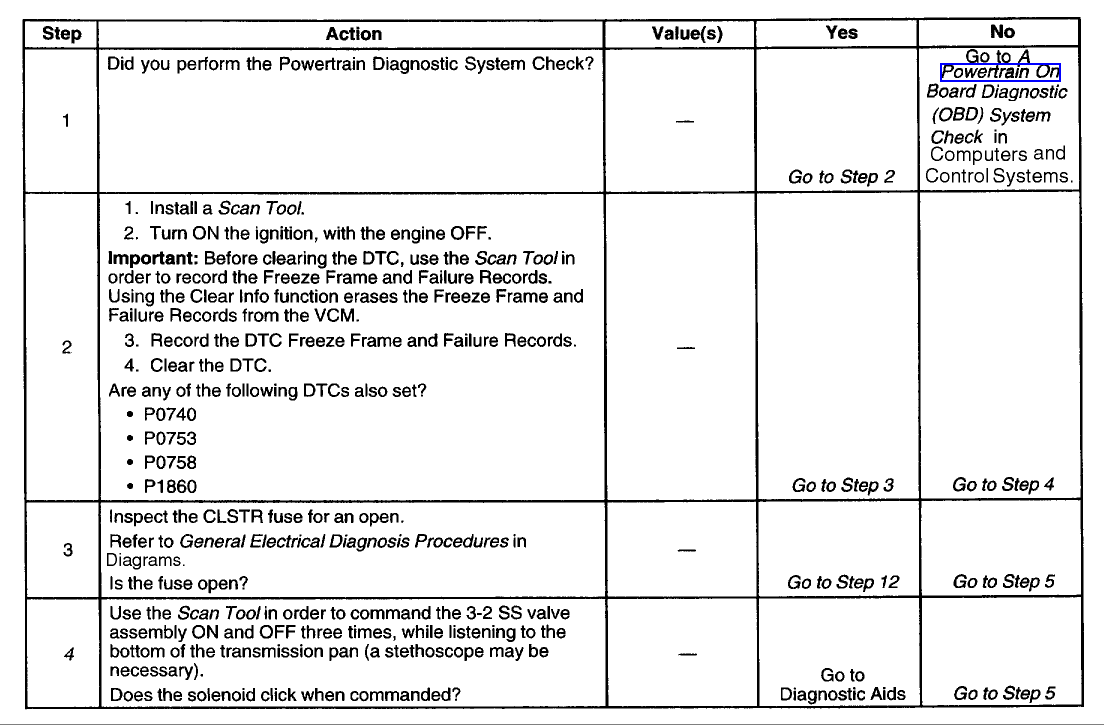

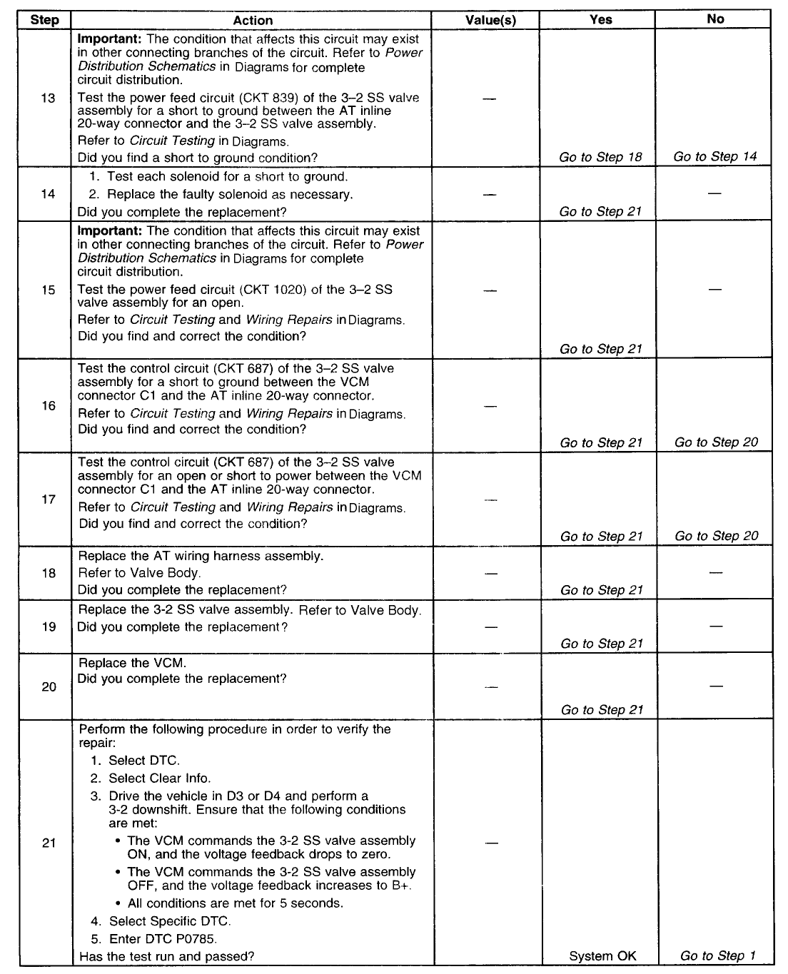

Mi español no es muy buena. Un interruptor de encendido defectuoso puede establecer este código. Este es el procedimiento de diagnóstico para P0785. Son las tres páginas de longitud. Espero que esto te ayuda. Es del manual de la tienda de GM que se utiliza en la concesionaria.
Page 1 of 3: http://i11.photobucket.com/albums/a187/swartlkk/2000%20Bravada/P0785_diag1of3.gif
Page 2 of 3: http://i11.photobucket.com/albums/a187/swartlkk/2000%20Bravada/P0785_diag2of3.gif
Page 3 of 3: http://i11.photobucket.com/albums/a187/swartlkk/2000%20Bravada/P0785_diag3of3.gif
